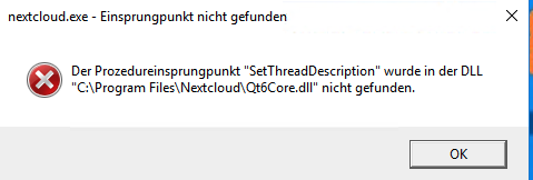

ich habe versucht, den Client (V3.16.4) auf einem Windows Server 2016 zu installieren und bekomme nach dem Reboot beim Versuch, den Client zu starten, die folgende Fehlermeldung:
Der Prozedureinsprungpunkt “SetThreadDescription” wurde in der DLL Qt6Core.dll nicht gefunden
Neuinstallieren inkl. Reboots habe ich bereits versucht, ohne Erfolg.
Ich habe die .exe in der Windows Firewall komplett auf allow gestellt, ebenfalls ohne Erfolg.
Eine Systemdateiprüfung habe ich mit sfc /scannow durchgeführt, dabei wurden keine Integritätsverletzungen gefunden.
Auch das Ausführen als Administrator des Nextcloud Clients hilft nicht.
Hat jemand von euch eine Idee, woran es liegen kann?
Das liegt höchstwahrscheinlich daran, dass Windows Server 2016 auf Windows 10 Version 1607 basiert, der Client jedoch mindestens Version 1709 benötigt: Windows MSI. Do not allow installing Nextcloud client on < Windows 10 or < 1709 by allexzander · Pull Request #3138 · nextcloud/desktop · GitHub
Siehe auch hier: Add check to installer to prevent installation on too old Windows versions · Issue #3083 · nextcloud/desktop · GitHub
EDIT:
Obiges scheint nicht mehr aktuell zu sein. Ausserdem scheinst du ein anderes Problem als das in obigem Issue zu haben. Hier ist ein aktuellerer Issue, der zu deinem Problem passt, allerdings scheint es noch keine Lösung zu geben: Issue in 3.16.2 with qt6core.dll on Windows Server 2016- The procedure entry point SetThreadDescription could not be located · Issue #8064 · nextcloud/desktop · GitHub
Allenfalls kannst du als Umgehungslösung eine ältere Version (3.15.x) installieren: Index of /desktop/releases/Windows
Top, danke dir für dein Feedback! Alte Version läuft. Dann hoffe ich mal, dass das mit 3.17 gefixt wird.
