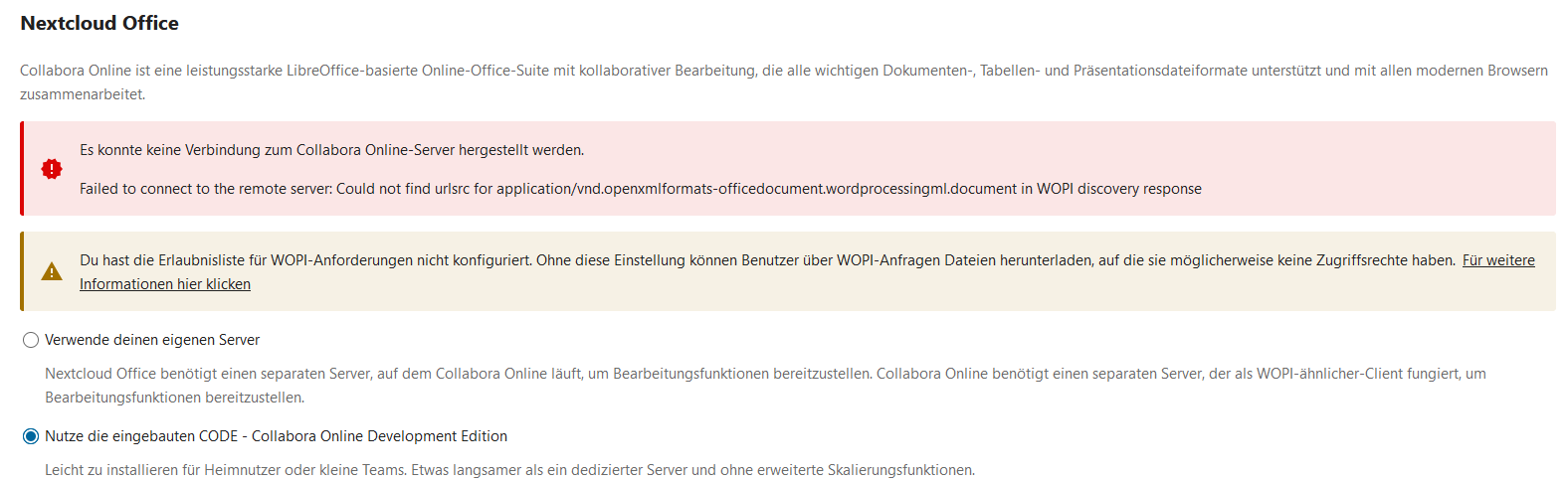

Hatte Nextcloud Office mit Collabora Online - Built-in CODE Server auf Ubuntu 22.04 server mit apache php8.3 am laufen. Hat sehr gut funktioniert bis zum Update auf Collabora Online - Built-in CODE Server Version 24.4.1002 kommt die Verbindung nicht mehr zu stande (Nextcloud Hub 9 - 30.0.4). Alles entfernt und neu habe ich schon gemacht. NĂĽtzt aber nichts. Wie kann ich hier nach Fehler suchen und wo etwas korrigieren. Kann mir da jemand helfen? Das war ein sehr nĂĽtzliches Tool, was ich erst mal abschalten musste.

das gleiche Problem mit den gleichen Versionsnummern hab ich auch. :disappointed:
Diese habe ich schon durchgesehen, aber es gibt ja auch da keine Lösung!
Wollte damit mehr aufzeigen, dass es vermutlich ein Bug ist und dass es aktuell keine Lösung dafür gibt.
Einzigen Workaround den ich sehe ist auf einen dedicated Collabora Server auszuweichen.

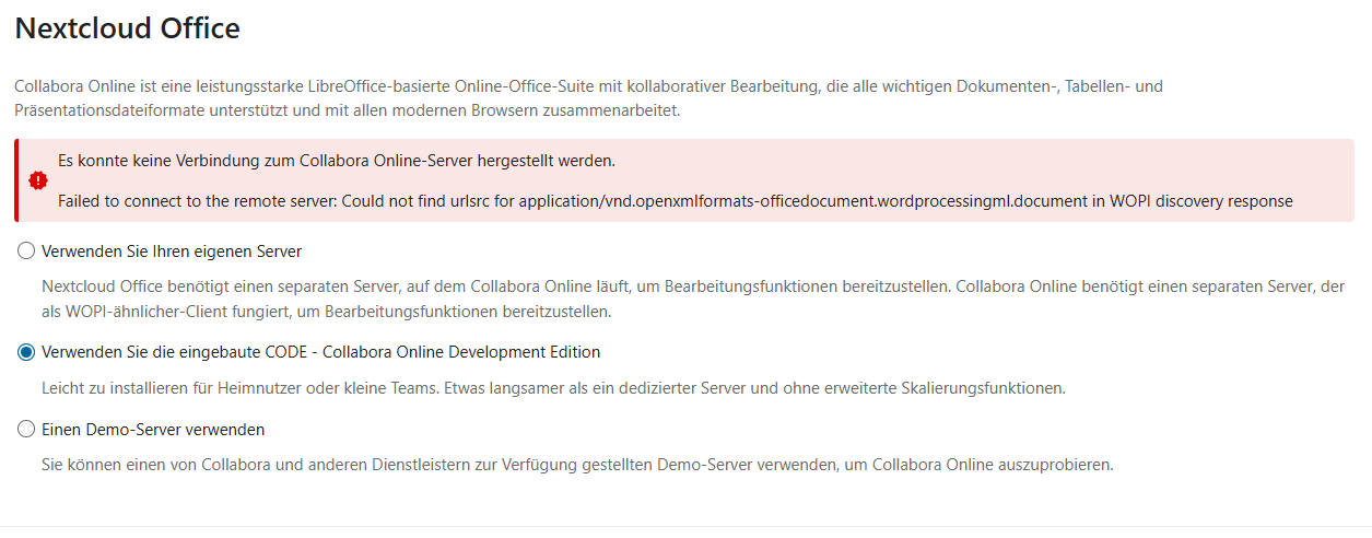

Ich habe das selbe Promblem sein dem Update auf Collabora 24.4.1002
Gibt es mittlerweile eine Lösung
Für mich sieht es so aus, dass gar kein Collabora-Server mehr da ist, denn das Verzeichnis sieht sehr leer aus. Aber wie man den von der Webseite herunter lädt und manuell installiert, weiß ich auch nicht.
Habe heute morgen Collabora auf 24.4.1102 upgedatet
Leider immer noch der gleiche Fehler

Update auf 24.4.1103 - Fehler ist jetzt behoben
