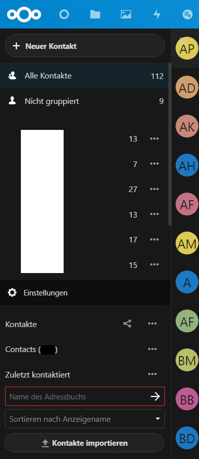

Guten Abend “Faulpelz”,
ich habe 2 Bilder ( 1 x vom User der die Freigabe erstellt - Design dunkel - und 1 x vom User der die Freigabe erhält - Design hell -) erstellt und beigefügt. Mein System ist ein Raspberry Pi 4b mit externer 500GB SSD. Das System ist vom Debian und Raspberry und NCP voll aktualisiert. Es ist jetzt meine dritte Installation mit dem gleichen Ergebis. Der Rest funktioniert soweit.
Der Empfänger hat zumindest im unteren Bereich der Einstellungen den Eintrag der Freigabe, mehr aber nicht. Geht man auf Aktivieren/Deaktivieren kommt die Ausgabe oben links “Das Umschalten des Adressbuchs war nicht möglich.”.
Was mache ich falsch?
Thomas

Ich habe Deine Einstellungen mit meinen verglichen und auch die Links, alles unauffällig! Eines hast Du aber anders gemacht als ich, nämlich das gesamte Adressbuch freigegeben und ich nur eine Gruppe. Da habe ich testhalber mal gesamtes Adressbuch auch freigegeben und siehe da, es funktioniert. NC kann also keine Gruppen aus Adressbüchern handeln. Kannst Du dies mal bitte bei Dir probieren? Danke.
Jetzt steht die Frage im Raum ob dies normal von NC ist. Wenn ja, habe ich ein Problem, denn ich möchte eine Gruppe aus meinem Adressbuch freigeben und nicht alles.
Thomas

Das hattest Du bereits erwähnt, ich dachte mir bereits, dass das Deine Intension gewesen ist, mir war erst einmal wichtig das Du es überhaupt Synchronisiert bekommst.
Richtig, zur Zeit geht das nicht. Dafür müsste m.M.n. für jede Gruppe ein DAV-Link existieren, ich kann keine finden.
Dann lege als Übergangslösung einen separaten Dummy User an, z.B. Kontakte_Sync dieser nur die Kontakte aus Deiner Gruppe erhält und gibt’s diesen frei.
Das Probelm haben wir lokalisiert und ich hoffe, NC arbeitet daran in einer der nächsten Versionen diese Feature zu ermöglichen. Als Lösung sehe ich auch nur einen weiteren USER. Eigeltlich habe ich diesen schon, da ich darüber schon Dateien verteile, logischerweise würde ich mit dem Adressbuch dann auch so verfahren. Bedeutet aber auch ein zusätzliches Konto auf dem Smartphone, um die Kontakte von beiden USERn zu erhalten. Ich werde dieses Szenario mal konfigurieren und testen.
